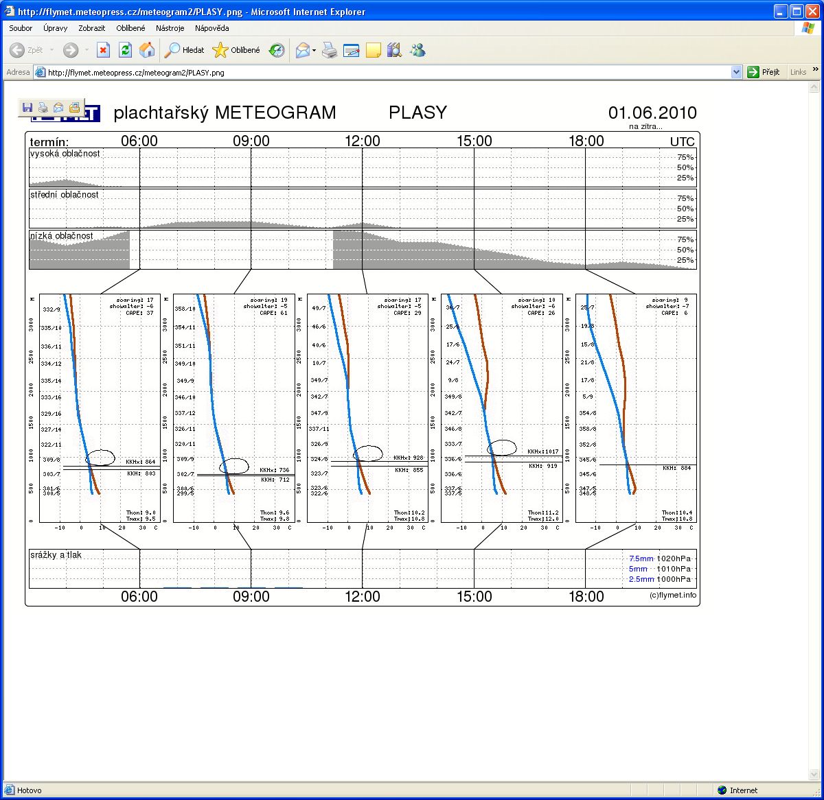

Kua to je počasí...
Horáci na nízký oblačnosti jsou nějaký výpadky, vypadá to vždy jakoby pro větší pokrytí než 100%. Zkoušeno ve Firefoxu a IE a možno vidět i na meteogramech na jiných místech.
Držim palce do Plas ať se ještě svezete.

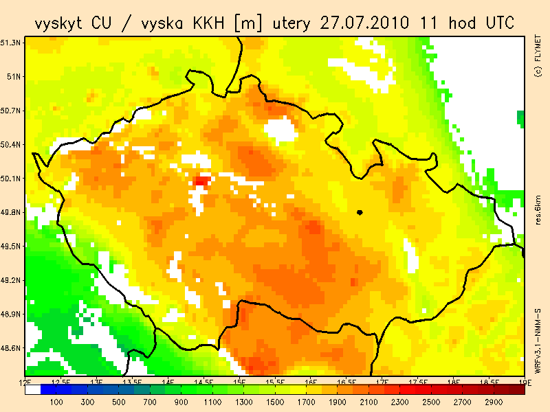

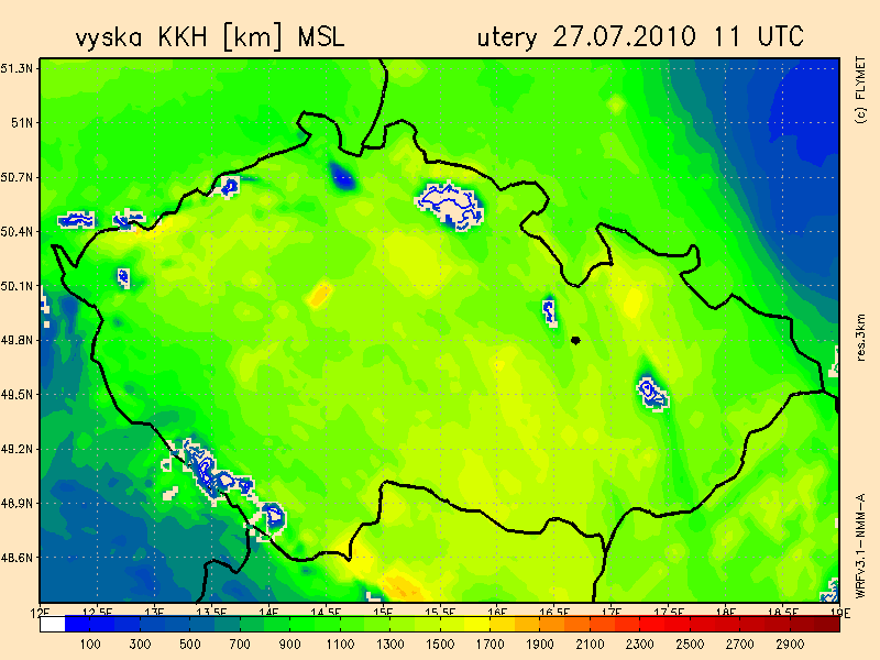

Zdar Horáci,
koukni na obrázky. Jsou z dneška z 11UTC, vypadá to, že rozdíly v základnách jsou dost značné, podle toho zda si vyberu kupovitou oblačnost pod čarou, abebo výskyt CU - kupovitá oblačnost nad čarou :D. Vím, že se každý obrázek počítá jinou metodou - viz manuál. Je zajímavé, že výstup ze 6UTC dává zakladny tak v 1600m. Předpokládal bych, že "důkladnější" výpočet bude blíže, než ten druhý-rychlejší. V tomto případě jsou predikovaná čísla níže ( nebo se mi to alespoň zdá). Co ty na to, máš proto nějaké rozumné vysvětlení?
Díky
Petr

Sem je chtěl uplně vyhodit (kumulomapy pod čarou) aby nemátly... Rozdíl je momentálně v tom, že není v "kumulomapách pod čarou" opravenej rosnej bod...
Tak já se do nich teda zanořim trochu, a než je případně vyhodim, tak zkusim opravit tu teplotu rosnýho bodu... Je to přesně ten případ z jara - dává to optimisticky mnoho kumulů, ale pesimisticky nízko... :oops:
"kumulomapy nad čarou" se povedlo tak nějak +- doladit, že docela fungujou... na ty je třeba koukat :jo:

heh... sem debil... oprava na rosný body tam byla, ale špatnym směrem...

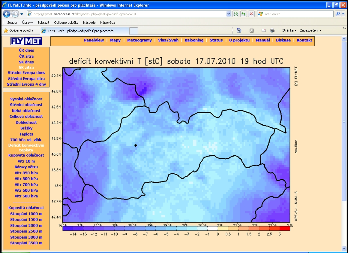

Ahoj Horáci,
v mapách "SK zítra" to asi nepočítá Deficit a Kupovitou oblačnost bo tam je datum 17.7.2010. Jde s tím volačo urobiť?
Díky,
r.

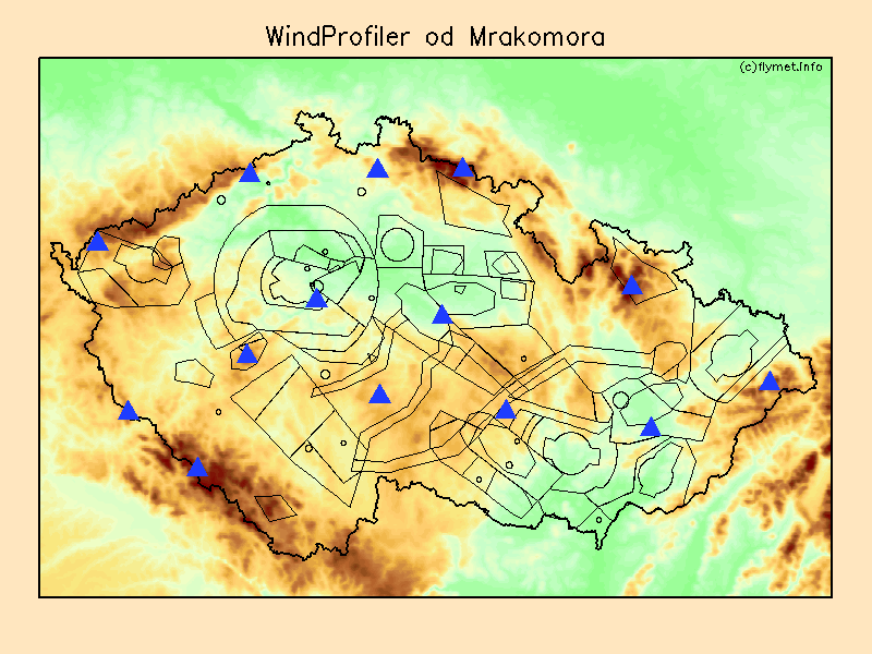

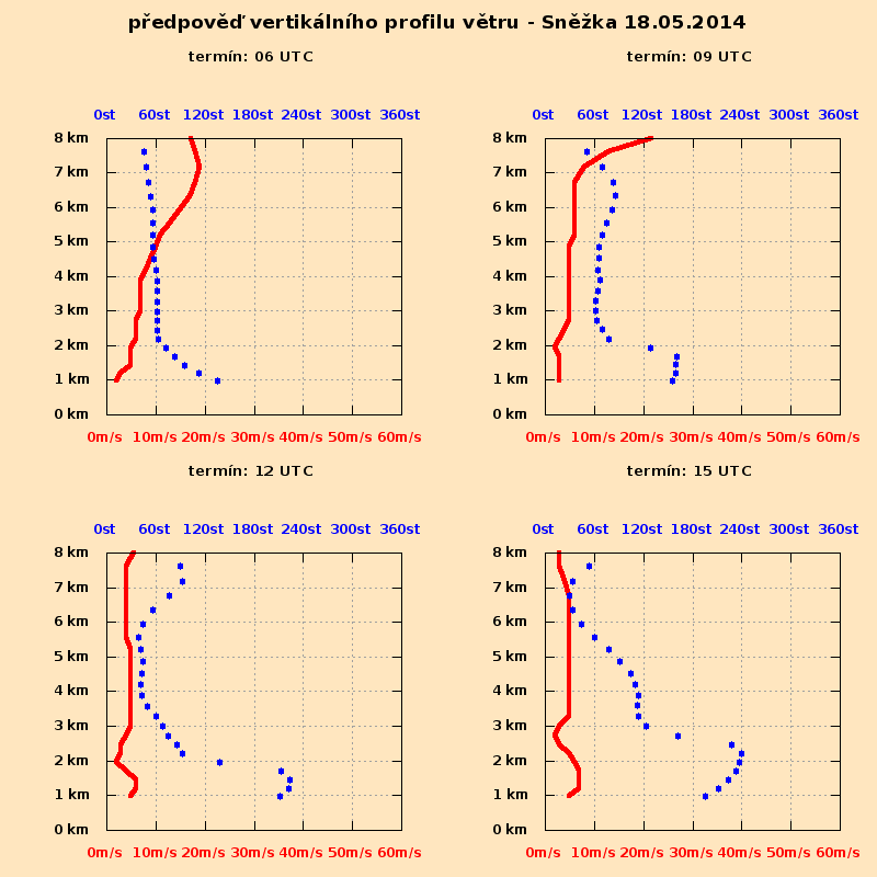

-a ještě přibyde (až se donutim dodělat klikací mapu) WINDPROFILER. Sem zjistil, že se už rok a půl počítají ty obrázky, ale zapomněl jsem je zobrazovat :-)
Pro místa, kde by mohlo "někoho" zajímat vertikální profil rychlosti větru, budou takovéhle obrázky na 5 dnů dopředu:
Poznámka: profil

Poznámka: místa
