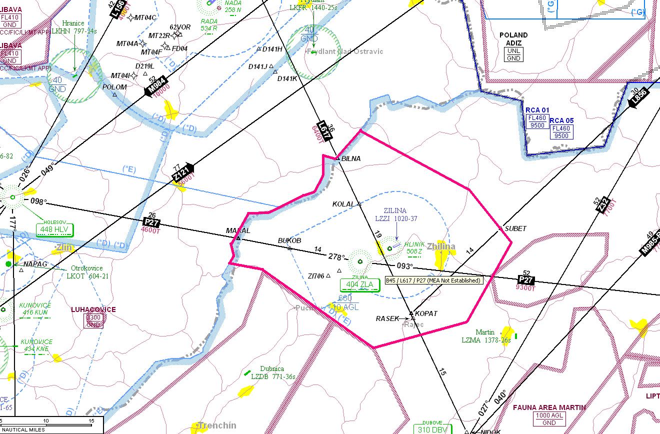

Od kolegů ze SNA jsem dostal vysvětlení, které upřesňuje znění AIP SUP SK 10/09. Z něj vybírám:
1)let bez letového plánu smí být proveden ve vzdušných prostorech třídy G a E z ČR do SR, avšak s ohledem na skutečnost, že vzdušný prostor třídy G sahá na Slovensku pouze do 8000ft AMSL
2) let bez letového plánu ze SR do ČR smí být proveden pouze z prostoru třídy G ( tedy max 8000 ft AMSL)
3) při letu mezi ČR a SR, při němž je státní hranice překročena v oblasti TMA Žilina musí být podán letový plán z důvodu, že výše zmíněný AIP SUP 10/09 povoluje překročení státní hranice pouze z/ do třídy G na Slovensku
- TMA Žilina je v provozní době TWR definován jako vzdušný prostor třídy E od 1000ft AGL do 5000 ft AMSL a jako D od 5000ft AMSL do 8000ft AMSL, mimo provozní dobu se mění na oba prostory na třídu G ( obrázek TMA Žilina + AIP LZZI ...viz příloha)
Na Slovensku je vzdušný prostor rozdělen následovně:
GND – 8000ft AMSL třída G
Nad 8000 ft AMSL třída C ( v oblasti hor je vzdušný prostor třídy G do 1000 ft AGL tam, kde je to výše než 8000 ft AMSL)

Protože to máme z LKFR kousek a problematika mě osobně zajímá :wink: chtěl bych si ujasnit:
V provozní době LZZI musím mít podaný FPL, protože nesplňuji podmínku AIP SUP 10/09, který povoluje překročení státní hranice pouze z/ do třídy G na Slovensku, tomu rozumím, chápu a akceptuji.
Mimo provozní dobu LZZI (téměř celé víkendy a sviatky, pokud někdo 24 hodin nepožádá o otevření letiště, ale to si vždy předem ověřím TEL nebo po FREQ) podmínku AIP SUP 10/06 splňuji a tedy žádný letový plán nepodávám.
Jest tak, pýtam sa priatelov zo SNA ?
Vďaka
Rasťo

No nejsem sice ze SNA, ale něco o tom vím :-)
Je to Rosťo přesně tak. Mimo provozní dobu TWR Žilina je TMA prostor třídy G a tudíž do něj můžeš vstoupit bez FPL.

Je to tak, ako to písal RS (BTW pozdravujem Frýdlant :o)), ale dôležité je nezabudnúť pozrieť správy NOTAM, pretože prevádzková doba LZZI môže byť aktivovaná aj na základe NOTAMu (notmálne je to min. 2 dni vopred).

Ano to je jasné, ale můžu překročit (přeletět) státní hranici z prostoru třídy E – ČR do prostoru třídy G- SR mimo TMA Žilina, třeba v prostoru Jablunkova, pak pokračovat v prostru G –SR a vyžádat si na Žilina Veža 124,15 vstup a průlet TMA směrem třeba na Martin? Tak je to snad možné???

Áno, je možné letieť takmer tak, ako popisuješ, naviac vstup do TMA Žilina pod 5000FT (E) je možný aj bez nadviazania spojenia (len z G na Slovensku). Taktiež, avšak na spojení je možné letieť aj v ostatných TMA, triedy D (Poprad, Košice).
